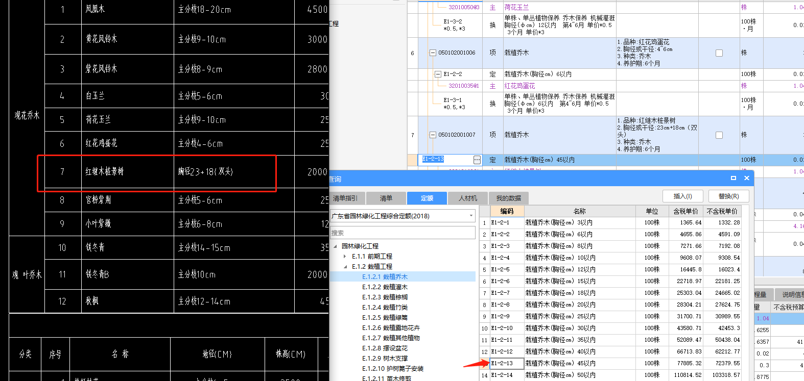

  • 你好,園林喬木胸徑是23+18(雙頭),是不是23+18然后套胸徑45內的清單?
    喬木
  • 可以這么理解
    2022-05-29 14:45:48
  • 不是的,所謂雙頭是指苗木主干長到一定高度分成了兩個主干,但是胸徑只能按1.2米處的胸徑標準計算套價,建議聽聽專家新課,一本講透園林綠化預算的課件,有問題,就有答案。手把手帶你學習園林綠化預算-建筑課堂  https://jzkt.fwxgx.com/courses/18114.html
