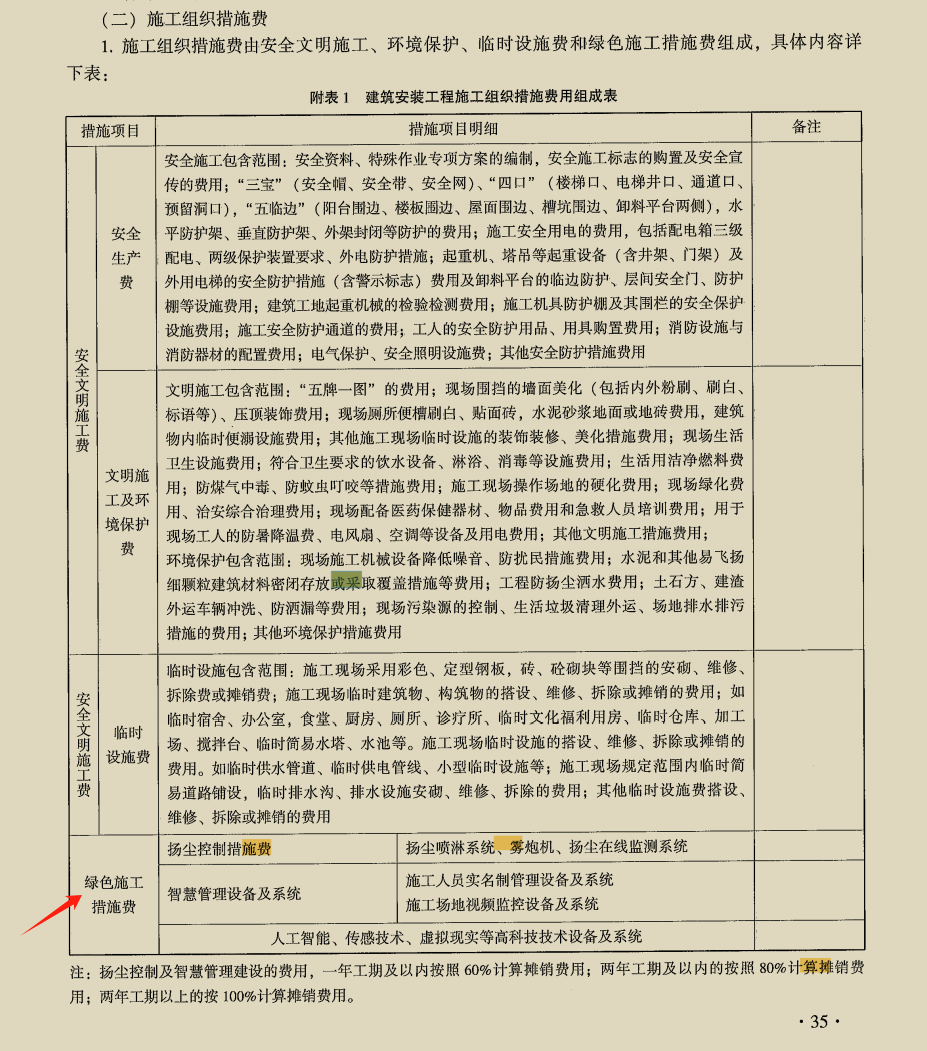

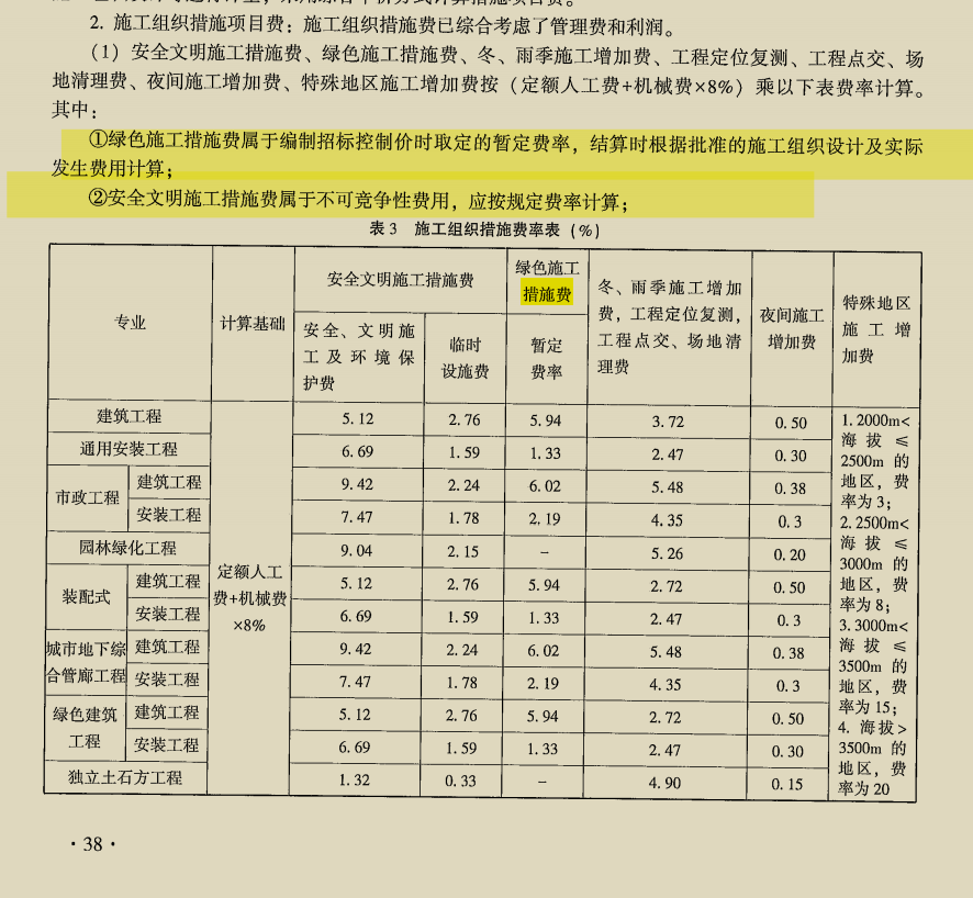

我想問下有沒有大神知道gbq里面綠色施工安全文明措施項目費的計費基數是哪幾部分組成的
yousuosi 專家
答題: 1828 被贊: 532
一般都是人工費。
2022-05-28 15:24:38
dome
答題: 6 被贊: 1
計價依據35頁

請教專家:導入GBQ4.0的YFJZ文件,編制投標報價時,招標工程量清單總價措施費中安全文明施工費計算基數是金額,我是否要改為正常的記取基數,如“分部分項工程人工費+機械費8%”?謝謝!補充問題:導入GBQ4.0的YFJZ文件,編制投標報價時,招標工程量清單總價措施費中冬雨季施工增加費,工程定位復測費這項措施費是空著的,我是否能把計費基數按常規設置為DERGF+DEJXF*8%,同時把費率輸為5.95(建筑工程)
