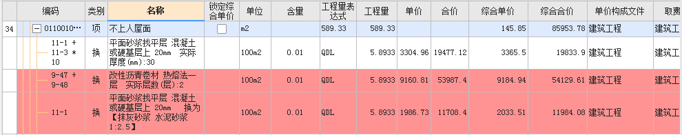

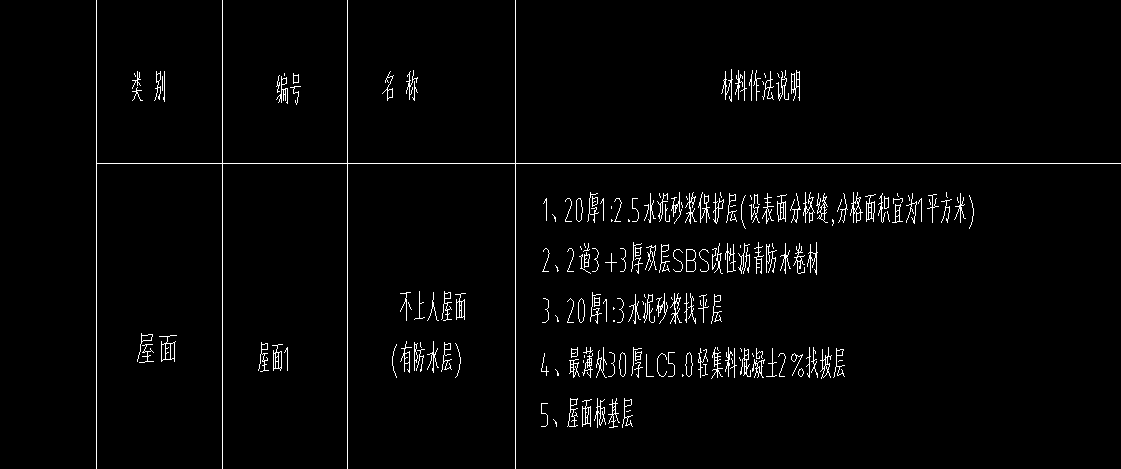

這個單價高嗎?
小的大牛 黃金專家
答題: 52531 被贊: 14880
你好,這個不高的,光防水的價格都在70左右的。
2022-05-28 15:47:16
豐翼 專家
答題: 228 被贊: 52
不高
2022-05-28 13:37:02
呂先生 專家
答題: 700 被贊: 171
不算高,但是你還遺漏了防水卷邊的防水、防水附加層的工程量。
2022-05-29 10:50:31
