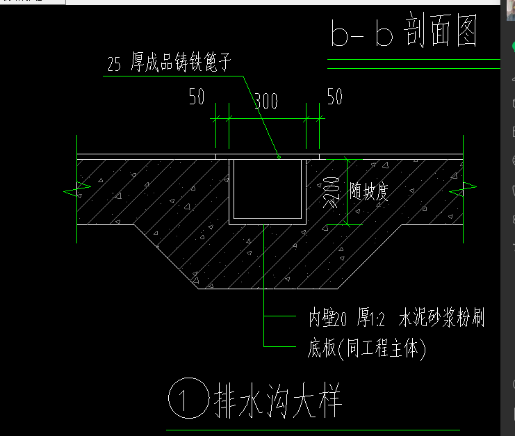

定義自定義集水坑,采用畫線方式布置,應該是起始有深度是200,然后按找坡

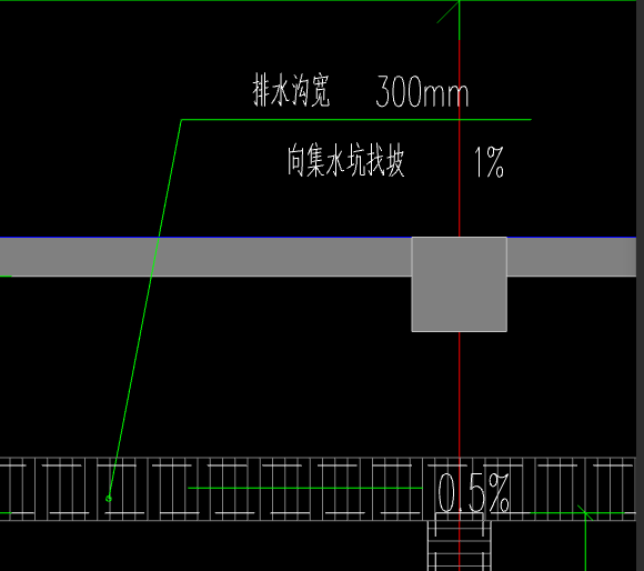

排水溝怎么畫呀?
這個平面圖藍色框出來的是排水溝嗎?這個大樣圖怎么看呀?在廣聯達里怎么建模?參數都是什么?2024-09-26 19:15:16 補充能給個截圖看一下怎么畫嗎
這個排水溝怎么確定
請問老師這個排水溝的高應該是多少,怎么看呢,畫圈的地方是什么意思???
