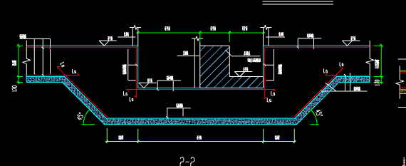

  • 這種集水坑如何繪制?
    集水坑

  • 坑內(nèi)的砌體,可以用墻或異梁等替代
    2022-05-27 15:35:46
  • 你好,你這個(gè)按照正常進(jìn)行定義和繪制集水坑,然后集水坑內(nèi)的構(gòu)件你根據(jù)起材質(zhì),使用其他砌體構(gòu)件進(jìn)行定義和繪制。
