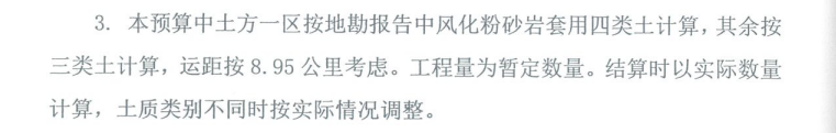

  • 老師,土質類別不同時按實際情況調整,這句話的意思是不是當實際現場不是中風化粉砂巖
    老師,土質類別不同時按實際情況調整,這句話的意思是不是當實際現場不是中風化粉砂巖時(例如,地勘報告不準,變成次堅石或者普堅石)才可以調整?還是說只要能判斷中風化粉砂巖是松石就可以套用石方?
    堅石
  • 那豈不是要推翻地勘?
    2022-05-27 11:11:53
  • 是的,分土質類別計算。
    2022-09-14 16:50:21
