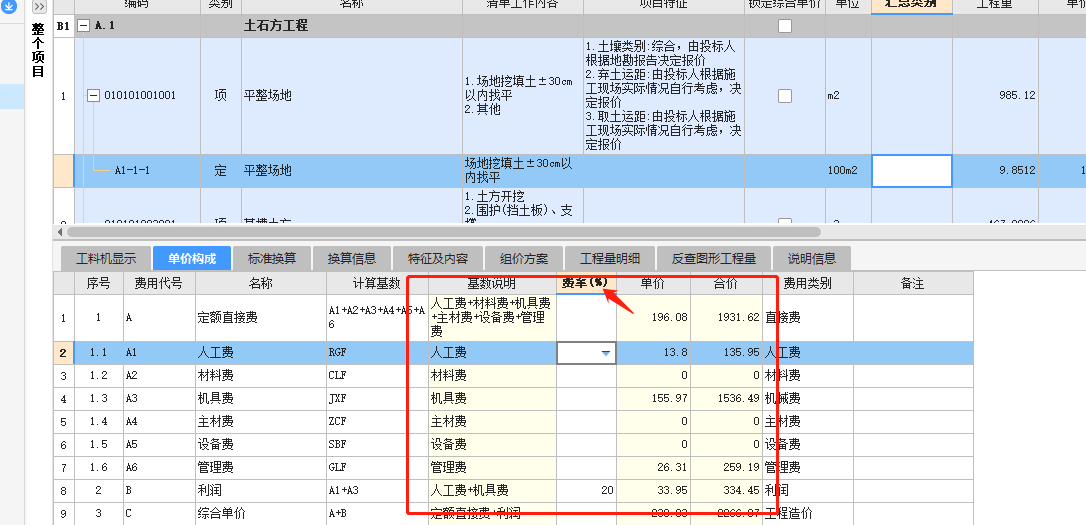

    小白一個,請問前輩們,廣東GCCP6.0單價構成中人材機費率需要填嗎,要填的話怎么填?根據什么填?最好舉例解釋一下。人材機
  • 不用管,這是軟件自動處理的表格,不用考慮

  • 費率主要是管理費和利潤

  • 這個是定額組價構成,比如利潤=(人工費+機具費)*20%取的所以這里會顯示20%,而您說的其他稅率問題,比如材料稅率那些填3%、9%和13%這種怎么取吧,這種按現在一般計稅計費的話,是取不含稅價的,所以本質上稅率填多少不影響,主要是記得填的人材機是不含稅價就可以了。
