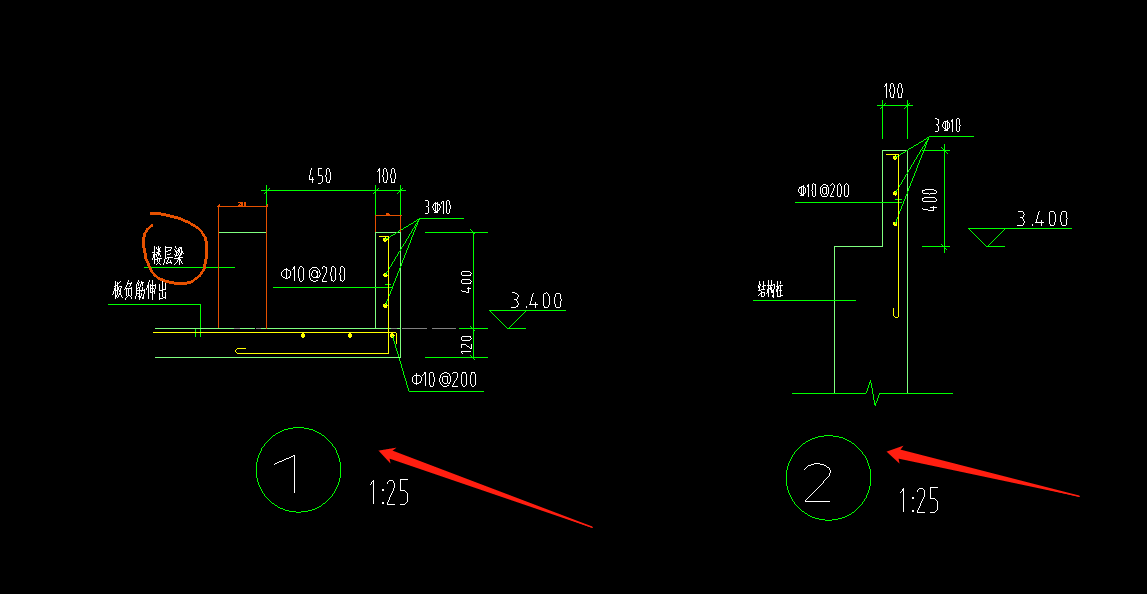

這1和2。用什么畫,位置畫在哪,有大佬幫我指一下嗎。
陳工 鉆石專家
答題: 201992 被贊: 47565
1、表格中輸放射鋼筋。2、用欄板定義布置。
2022-05-26 16:11:32
馮福連 鉑金專家
答題: 90930 被贊: 30830
用板與欄板構件畫
2022-05-26 16:09:35
15802528135
答題: 107 被贊: 33
都可以用圈梁畫,箍筋在其他箍筋里面輸入就好
2022-05-26 16:12:07
