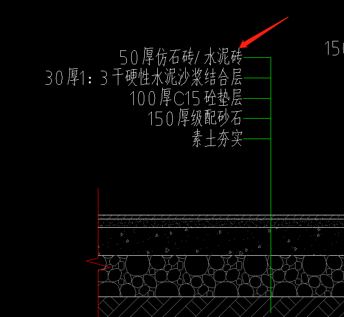

  • 人行道水泥磚鋪裝應該套什么定額?
    鋪裝

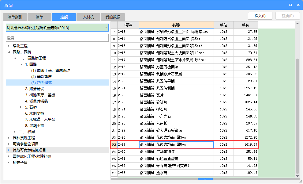

  • 市政定額里面有人行道塊料。
    2022-05-26 15:43:54
  • 人行道塊料敷設+砼墊層+砂墊層(砂礫石攤鋪)+原土夯實
    2022-05-26 15:44:48
  • 定額
    修改一下材料名稱就可以了;
    2022-05-26 15:48:18
