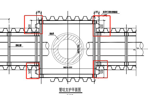

老師們,井位加寬的支護是按順延管長按兩側計算,還是每個井都要算一次加寬處多余的支護量。
sweeper 白銀專家
答題: 1076 被贊: 203
為了簡便算,一般就是按照管長來計算;如果不嫌麻煩,也可以算上加寬的量,但是得有每種井規格的支護圖紙才能算清楚,還有的地方會要求支護要做簽證來記錄實際完成量,最好加寬的地方要留有照片等資料
