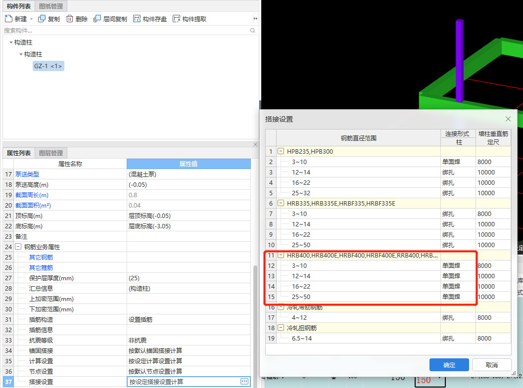

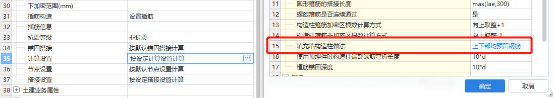

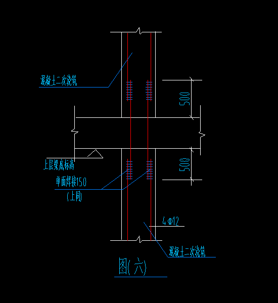

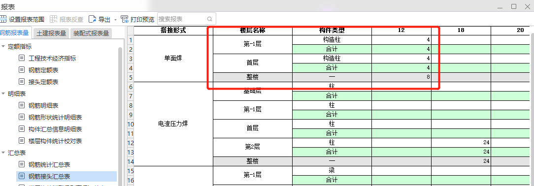

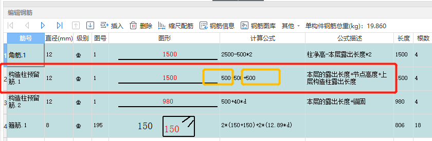

    你好,完美實現可能差點,能做到的
    1、改構造柱計算設置第15項,填充墻構造柱做法“上下均預留”
    構造答疑解惑
    2、改構造柱連接設置,對應級別鋼筋的連接形式為“單面焊”
    廣聯達服務新干線
    建筑行業快速問答平臺-答疑解惑
    因為,軟件默認焊接外伸是500.
    構造柱
    2022-05-26 11:31:58
