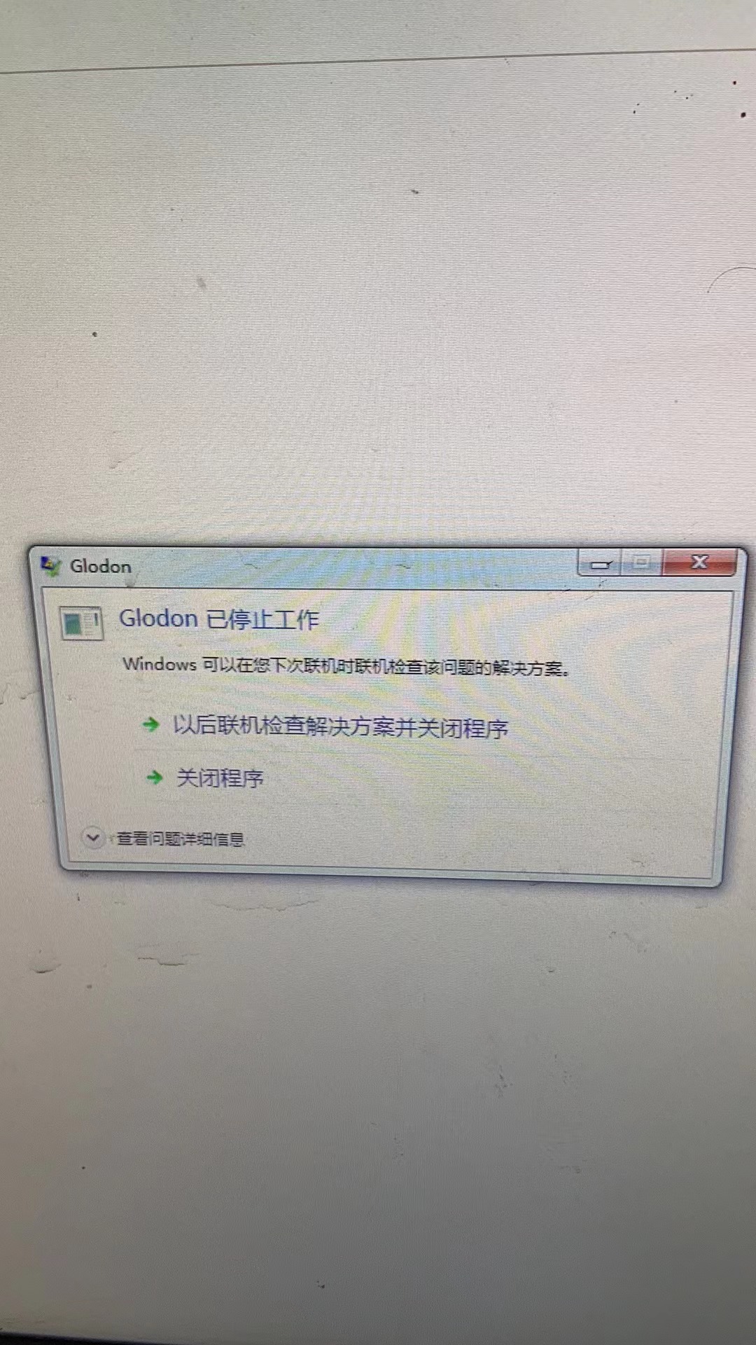

    軟件最近重新安裝了 老提示廣聯達已停止,已經重裝好幾次依然無法解決,求大神指點指點。重新安裝
    2022-05-25 14:09:22 補充
    點關閉程序,又可以正常用。每次打開或保持都會出現截圖界面
    2022-05-25 14:19:00 補充
    剛剛試了一下 上面1種方式不行 麻煩發一下附件384458280@qq.com
