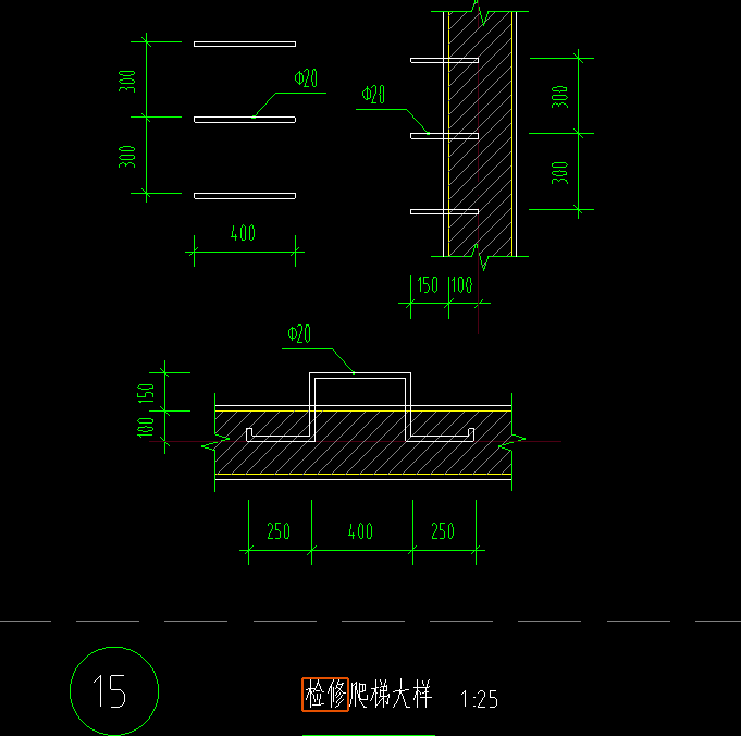

  • 請問鋼爬梯該怎么算
    鋼爬梯
    計算一步【一根】的鋼筋長度,乘相應(yīng)每米重量答疑解惑
    首次提交 2022-05-25 08:26:31  最近修改2022-05-25 08:28:54 (修改過1次)
  • 按圖示尺寸算出重量*需要的根數(shù)(標(biāo)高\\0.3+1)
