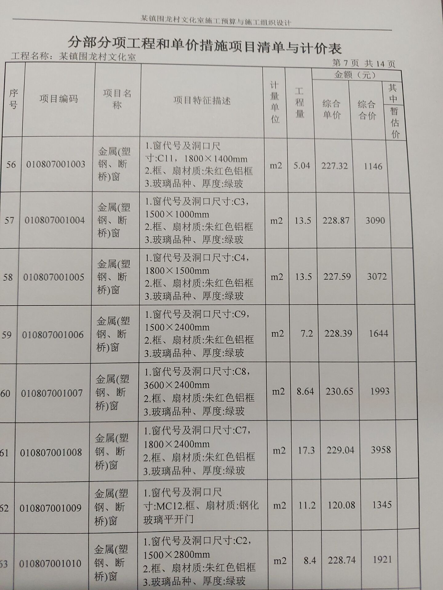

  • 為什么套的清單定額一樣,導出的綜合單價卻不一樣?是因為清單、定額的工程量不一樣嗎
    清單定額
  • 核對一下相關子目含量和材料之類的價格一不一樣,不一樣的話以其中一個為基準替換清單子目重新組價,再不行的話看看小數點保留有沒有問題。
