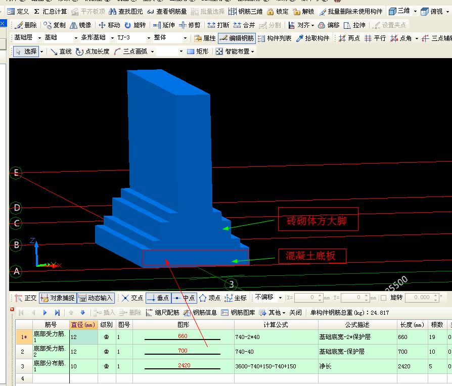

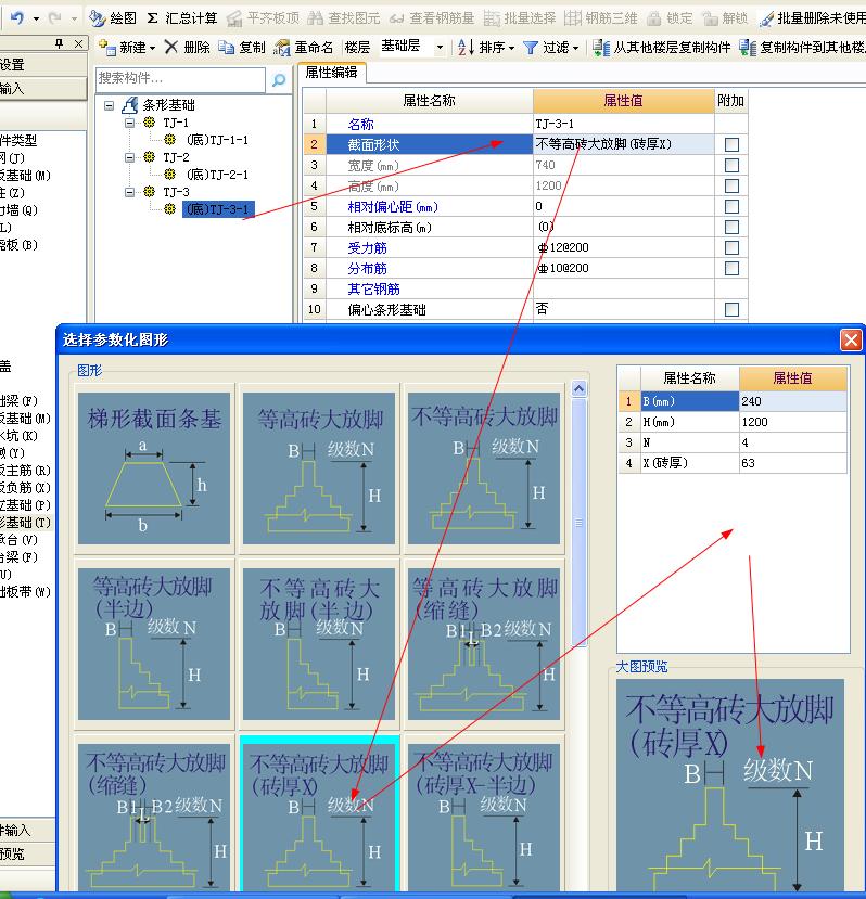

  • 土方開挖要考慮放坡,砌磚,不計(jì)算放坡的。[[基礎(chǔ)磚墻中是放大腳的。]]
    磚基礎(chǔ)
    有誤
