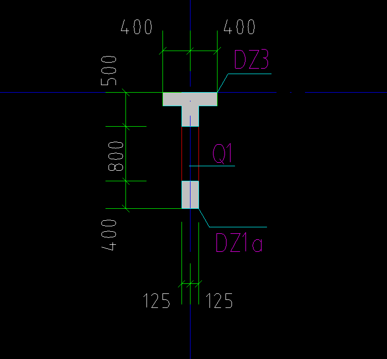

    請問這個墻柱在GTJ中做法該套剪力墻還是異形柱呢?Q1是剪力墻來的

  • 你Q1按剪力墻,DZ3按異形柱,DZ1矩形柱

  • 剪力墻

  • 參考異形

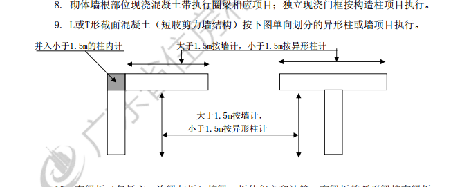

  • 先說答案:全部以異形柱套做法。
    首先你是廣東省的,你用的是廣東省的定額,不要看那么多人回答,答案不一。他們有的人不是廣東省的,用的也不是廣東省定額。你要以廣東省定額去判斷。具體看3樓的廣東省定額的截圖。小于1.5m的都按異形柱計量。
