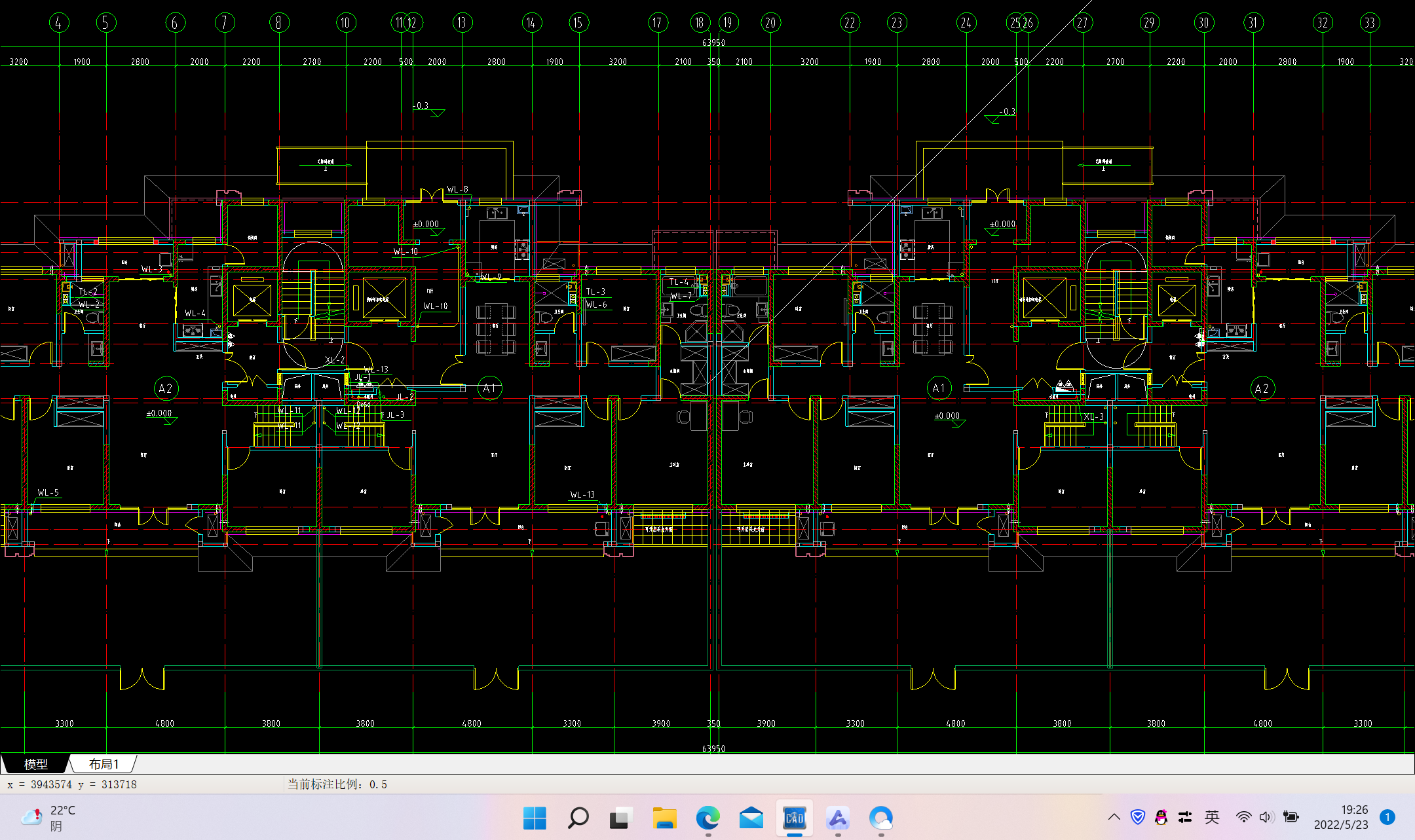

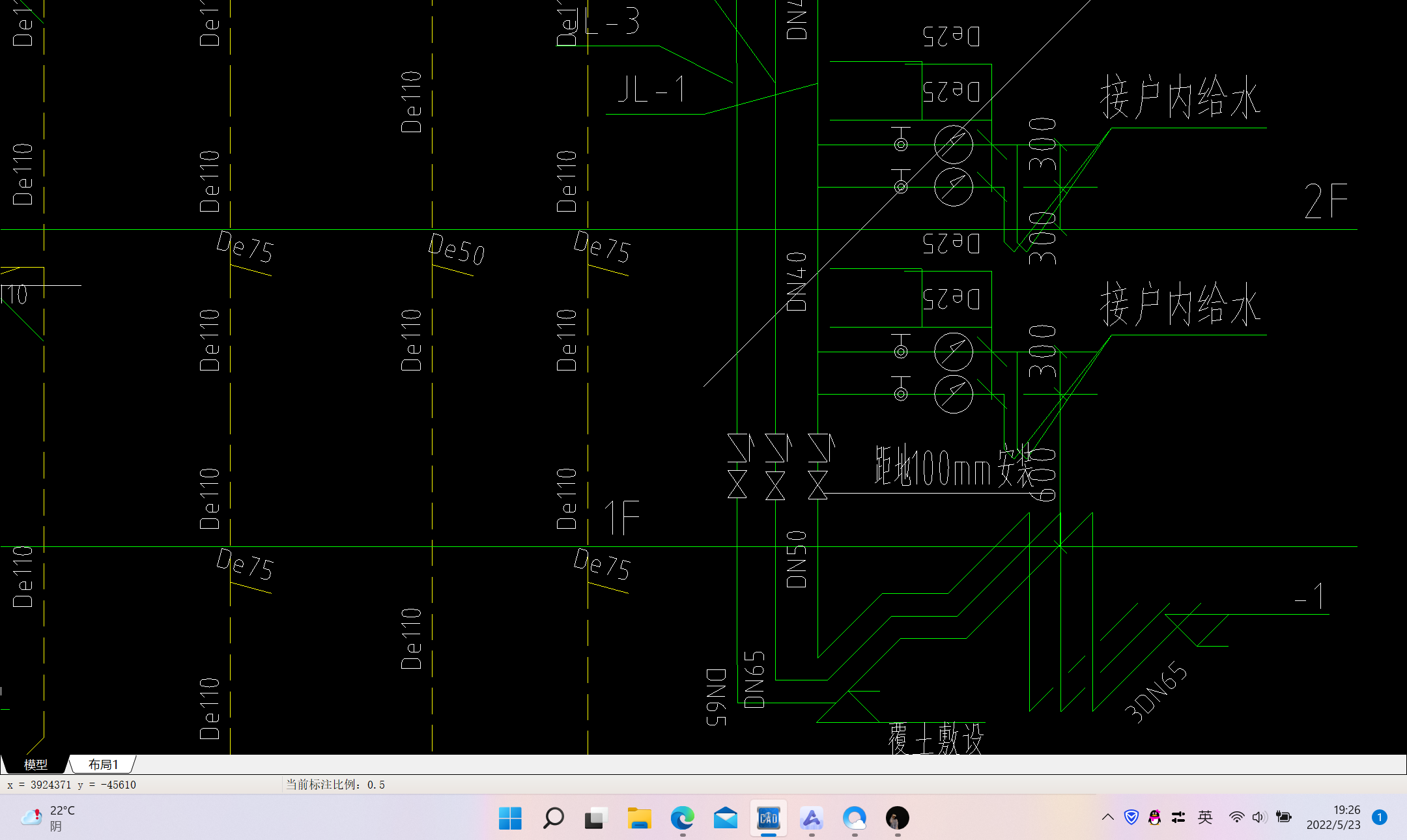

  • 老師,一層平面圖上沒有給排水管道,但是系統(tǒng)圖顯示有,我該怎么辦
    衛(wèi)生器具標(biāo)準(zhǔn)層
    我如果把戶型圖上面的管道復(fù)制到一層,發(fā)現(xiàn)一層和標(biāo)準(zhǔn)層衛(wèi)生器具都不一樣,所以我該怎么辦

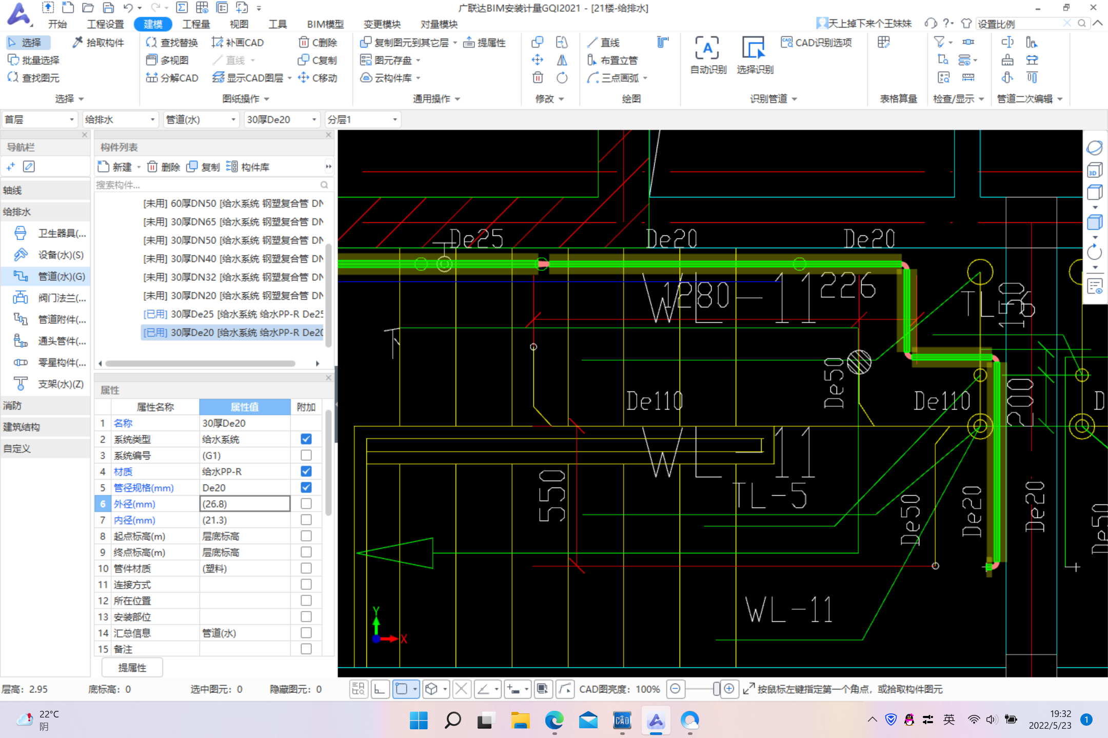

    2022-05-23 19:33:02 補(bǔ)充
    答疑解惑這是我復(fù)制過來之后一層這里是樓梯,但是標(biāo)準(zhǔn)層這里有洗臉盆
    與標(biāo)準(zhǔn)層一樣的按照標(biāo)準(zhǔn)層的計算
    如不一樣還沒有圖紙的請設(shè)計補(bǔ)充圖紙
    2022-05-23 19:33:11
  • 首層排水管與上面各層不一樣(首層單排)。不能復(fù)制。
    首層給水管與上面各層一樣。可以復(fù)制。
