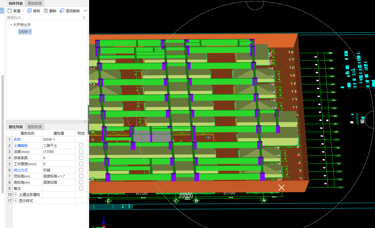

造價小白 2022-05-23 17:04:40 | 江蘇省 土建 | 265查看 2回答

這個要根據施工組織設計來確定。

可以用大開挖來計算的。

基礎挖土方
圖中的基礎是不是應該用基礎大開挖?那么左上角的那個地方也要整挖么?深1.5M,一二類土,放坡系數是不是0.33?留的工作面是不是300?因為是不規則的,挖土方的面積應該從哪里計算,是以獨立基礎最靠外邊線計算么??
