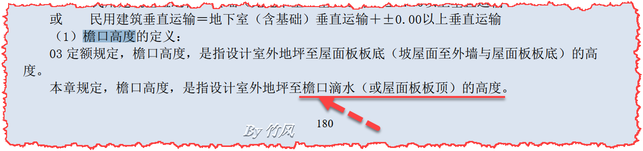

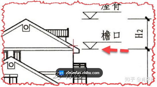

(9.7+8.7)/2
竹風 黃金專家
答題: 37364 被贊: 16523
坡屋面的檐口高度不是平均高度
首次提交 2022-05-23 14:09:24 最近修改2022-05-23 14:13:25 (修改過2次)
藍鯨 鉆石專家
答題: 65075 被贊: 70911
是的

不是。
