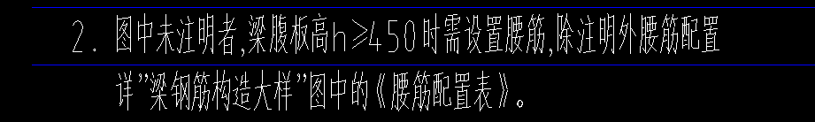

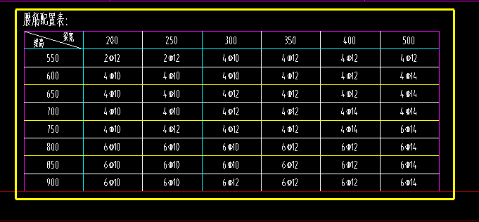

如何確定梁腹板高,添加側面構造筋
梁腹板高:情況1,板底平齊于梁底,梁腹板高是否還是按照正常梁高減板厚計算,是否需布置側面構造筋?情況2:無板情況下,梁腹板高是否等于梁高,是否需布置側面構造筋?(設計說明一般都是板在上方,板頂平齊梁頂)
生成梁的腰筋怎么判斷是梁高還是梁復高
問同事說是按梁復高生成,我看了下面有標注是按梁高來設置。怎么確定是按梁高還是梁復高來生成
請問生成梁的側面筋是按梁的腹高生成還是按梁高生成
板標高比梁低側面筋是按整梁高減去板厚設置側面筋嗎?
板標高比梁標高低,梁側面筋是按整梁高減去板厚設置側面筋嗎?還有兩塊不同標高的板連接梁怎么設置梁側面筋
梁腹板高設置側面縱向構造筋,只有構造筋直徑是什么意思?
梁腹板高設置側面縱向構造筋,只給出構造筋直徑是什么意思?
