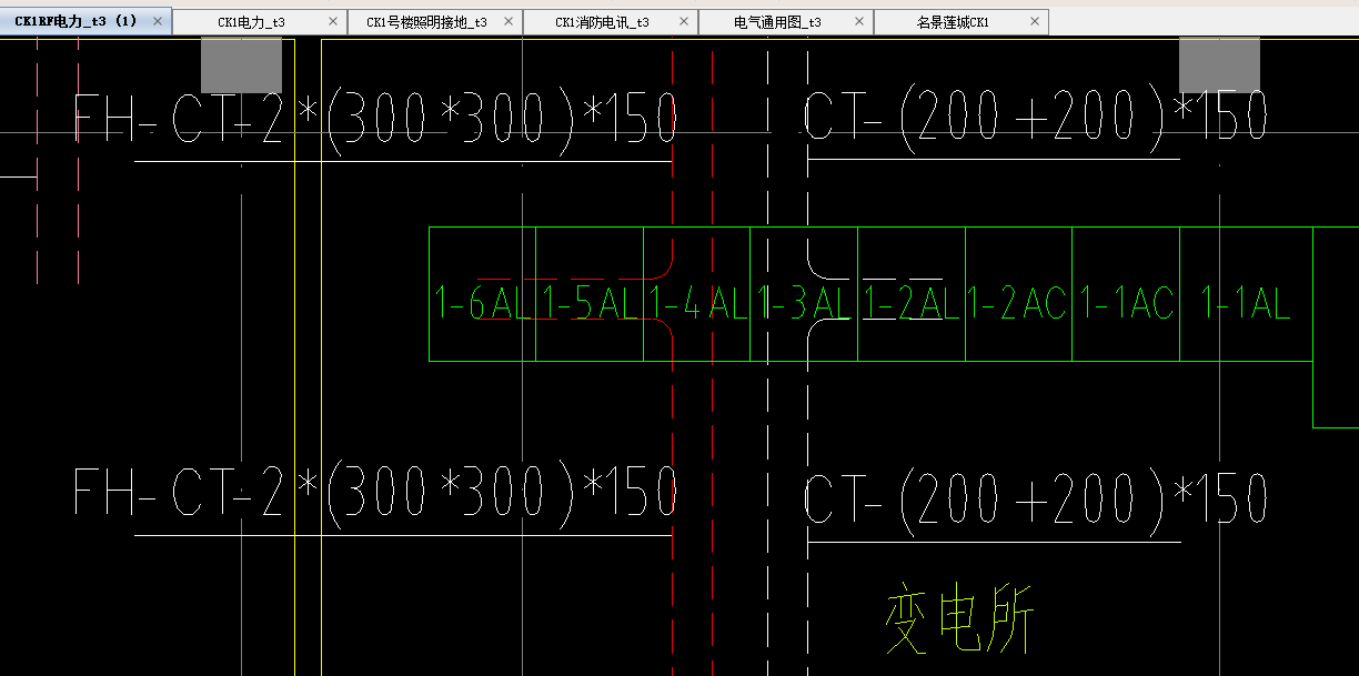

  • 電氣圖紙中,電氣方面圖紙中FH-CT-(300+300)*150是什么意思
    CT-(200+200)*150  又是什么意思?
    表示橋架是寬度是400(即200+200),中間用高度150的隔板分隔。其他類同
    回答正確請采納并點贊,因為每一個專家都是免費服務的
    首次提交 2022-05-20 17:31:17  最近修改2022-05-20 17:31:34 (修改過1次)
  • FH應該是防火
    CT應該是橋架
    后面的數據應該是橋架的尺寸數據
    2022-05-20 17:32:23
  • CT-(200+200)*150是橋架的尺寸
    400 寬、150高,200中間有隔板
    2022-05-20 17:34:59
  • CT ;橋架
    (200+200);橋架寬度400mm,中間用隔板分為200+200
    150;橋架高度150mm
