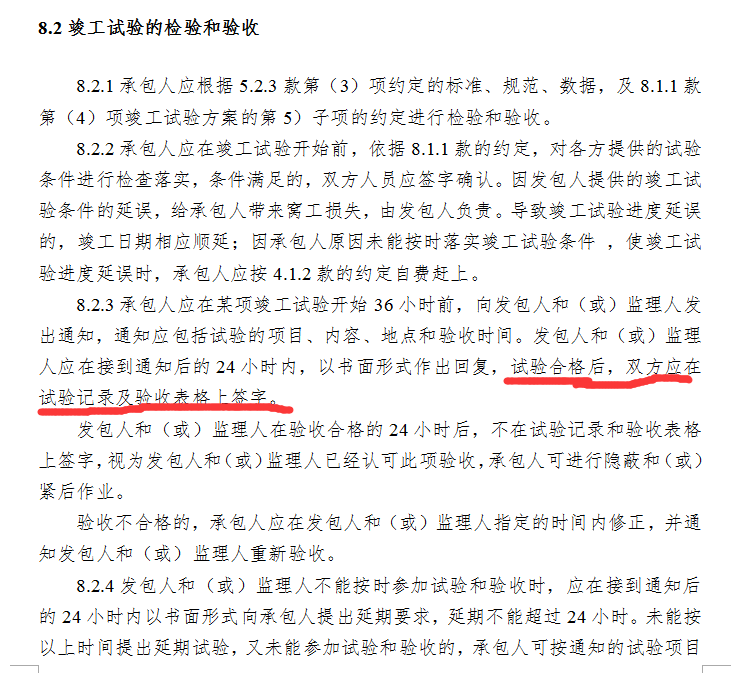

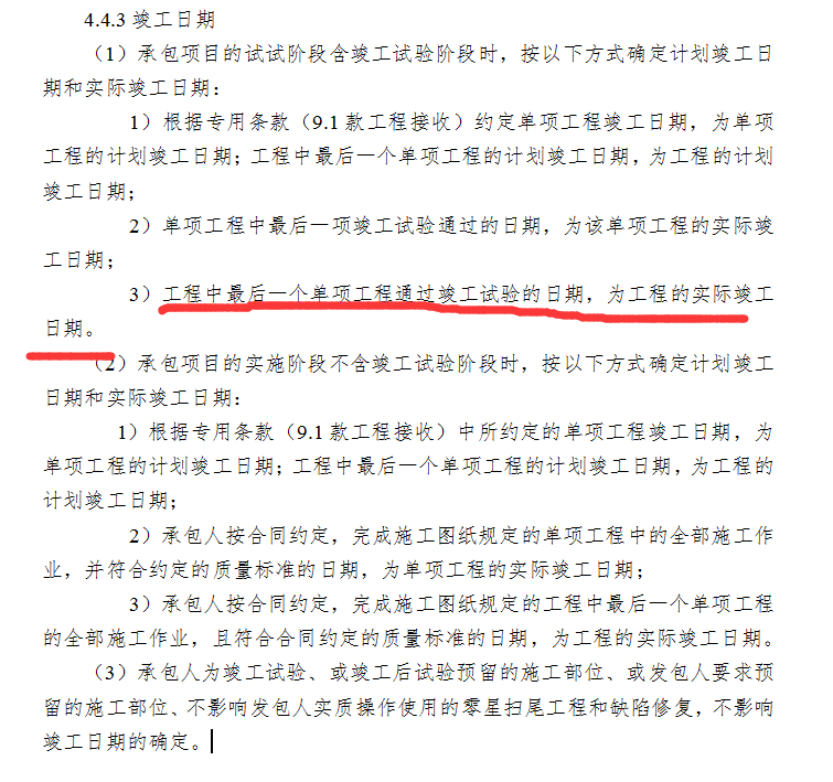

    含竣工試驗階段時,實際竣工日期為最后一個單項工程通過竣工試驗的日期,見圖1,;竣工試驗可以理解為常說的材料或設備驗收記錄單嗎,見圖2。這樣是不是說明實際竣工日期是最后的驗收記錄單上的日期?

  • 實際竣工日期是最后的試驗記錄及驗收記錄單上的日期,這個驗收不是指的材料或設備驗收,是試驗驗收
