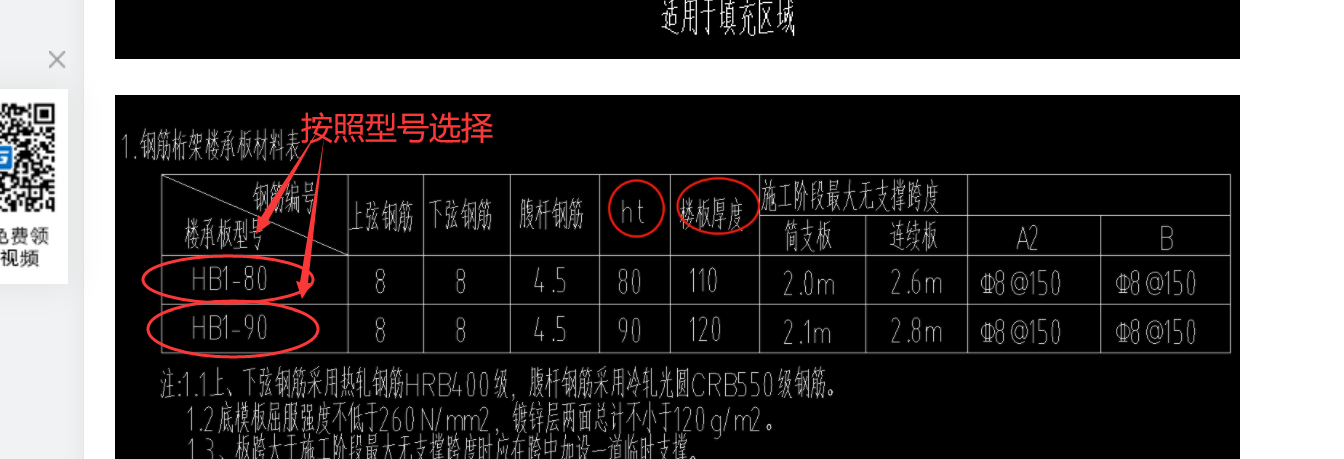

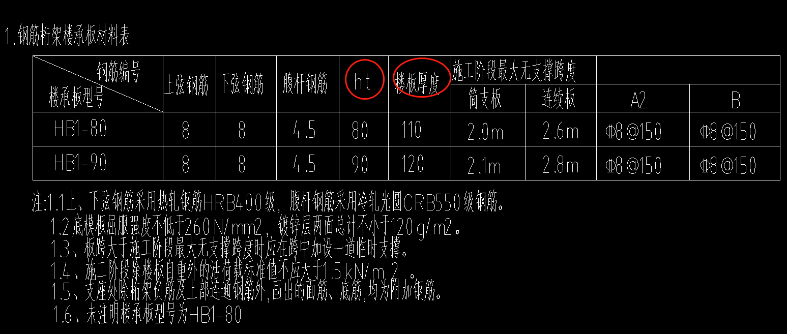

80/90系列根據樓板的厚度來選擇。鋼筋數量有影響。
2022-05-20 11:08:17
