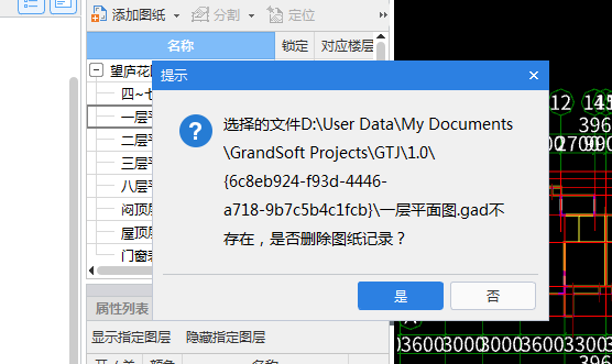

  • 廣聯達文件在另一臺電腦中打開圖紙沒有了,請問怎么處理
    廣聯達
全部回答 (7) 首答僅用{{minutesHtml}}
    刪除這些圖紙,重新導入之前的gtj圖紙文件的所有圖紙,就不需要再分割定位了
    2022-05-19 15:47:28
  • 重新導入圖紙,刪除掉原來的圖紙
    首次提交 2022-05-19 15:46:00  最近修改2022-05-19 15:46:21 (修改過1次)
  • 不是換電腦的事情 是圖紙不存在明顯
    2022-05-19 15:46:43
  • 重新添加圖之后打開
    2022-05-19 15:46:49
  • 要把圖形的文件夾也復制過去
    2022-05-19 15:47:42
  • 對應的gad文件不能移動和刪除,否則就會出現這種情況。只能重新導入,或者找回gad文件
    2022-05-19 15:47:43
  • 把之前的底圖也拷貝過來 放在一個文件夾就可以了
