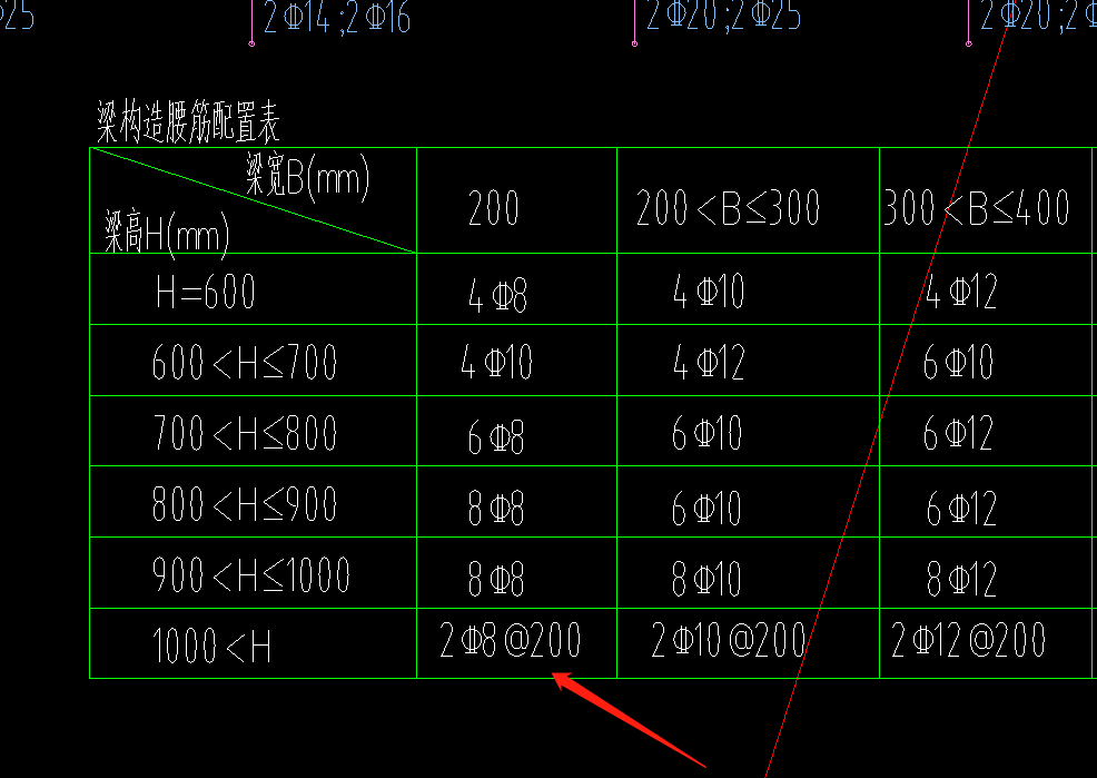

  • 圖中2C8-200是C8-200 還是2C8的意思呢?
  • 2側C8間距200吧
    首次提交 2022-05-19 15:40:51  最近修改2022-05-19 15:41:01 (修改過1次)
  • 是2c@200
    2022-05-19 15:41:56
  • 構造筋兩側都有
    2022-05-19 15:44:58
  • 答案各位老師已經說了,我來整理一下。
    梁腰筋是兩側都有,標注的數量是兩側的總數。所以前面的2可理解為兩側,而C8-200則為每側按200間距布置一根C8的意思。
