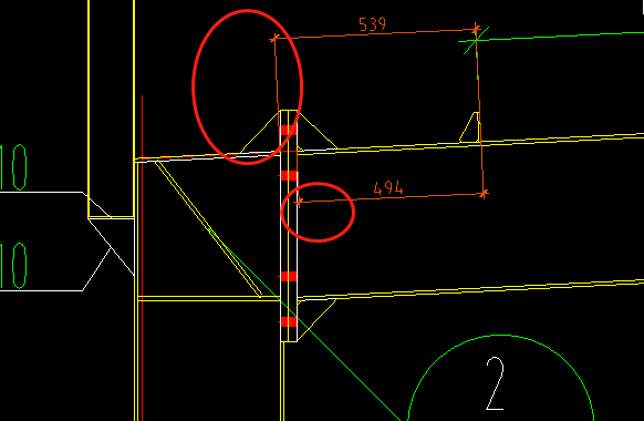

    鋼結構算量,清單規(guī)定腹柱、吊車梁、H型鋼構件均按圖示尺寸計算,如果鋼梁是有坡度的,梁長的計算時是由539開始計算,然后扣掉中間兩塊板的厚度,還是按照494開始計算,中間兩塊板單獨計算厚度。

  • 單獨計算后合并在一起。

  • 你好,你這個中間,不止是鋼板,應該還有別的構件的。如果是別的構件那么這個計算長度就需要扣除的,然后鋼板需要單獨計算,并計入鋼梁中。
