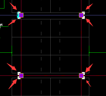

請教下這個橡膠護角具體是指哪些部位,我是算的通道兩側的柱外側兩個角,是否正確?

計算方式是正確的

你好:應該是框架柱的四個角。

柱子四角都要計算
