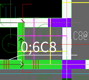

    面積在5平方米內的密肋板,其工程量按梁板體積之和計算,  定額這個說明意思是 這個板要把周圍相連的梁工程量也計算進去嗎?  這個量說的是混凝土嗎?   我圖片上那個板面積小于5,老師您看下是否是密肋板板面積
    定額這個說明意思是 這個板要把板下密肋梁工程量也計算進去,這個量說的是混凝土。
    圖片上那個板面積小于5,不是密肋板。

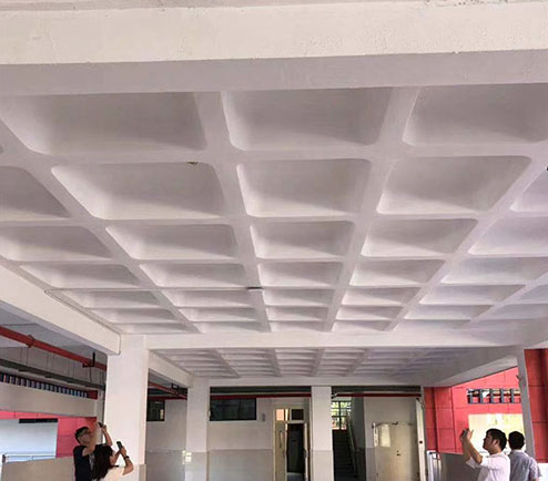

    如圖是密肋板,就是在板下面有密肋小梁
