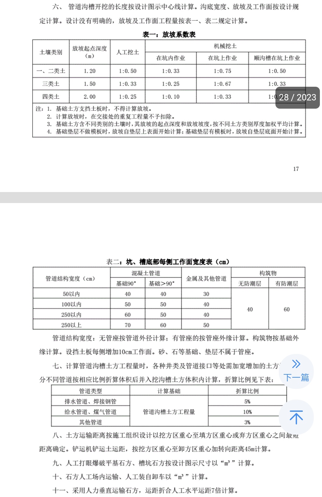

  • 廣東省哪本定額有說管道回填的工程量計算規則?
    廣東省哪本定額又說管道回填的工程量計算規則?
    請問在哪一本,是定額計算規則還是清單計算規則?記得是多少以下直徑的管道不扣減體積,但是怎么都找不到。
    2022-05-16 21:58:43 補充
    是多少以下直徑的管道不扣減體積?這個條款在哪一本定額?
  • 看土石方章節中的計算規則
    2022-05-16 21:17:38

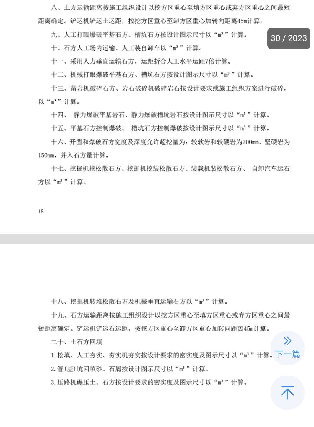

  • 在市政定額第一章土石方工程中有寫管道土石方計算,具體附圖如下
    不扣減
    清單計算規則
