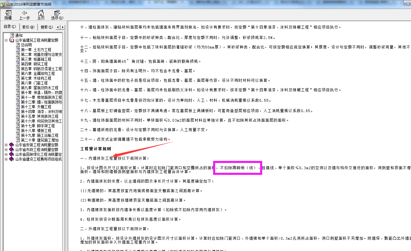

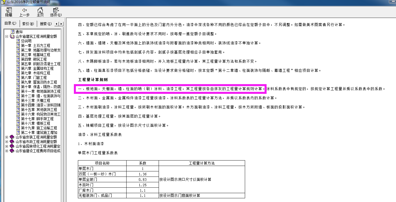

    2、由于樓梯間刷乳膠漆,那么樓梯間刷紅色踢腳線位置還要扣除乳膠漆嗎?(現場乳膠漆刷到底,然后又刷的紅色踢腳線漆,可審計把紅色踢腳線位置的刷乳膠漆扣除了,說不算,這樣對嗎?一般現場為什么乳膠漆刷到底,然后又刷踢腳線漆呢)

    不要扣除的,根據工程量計算規則計算
    扣除

  • 你好:這是設計要求踢腳線刷紅色漆,需要扣除踢腳線面積的。

  • 紅色漆應該是油漆,起到裝飾作用,具體的作用應該與其他材料踢腳線的作用一樣的
    具體要不要扣除是要看當地墻面裝飾面層的計算規則 去確定的
