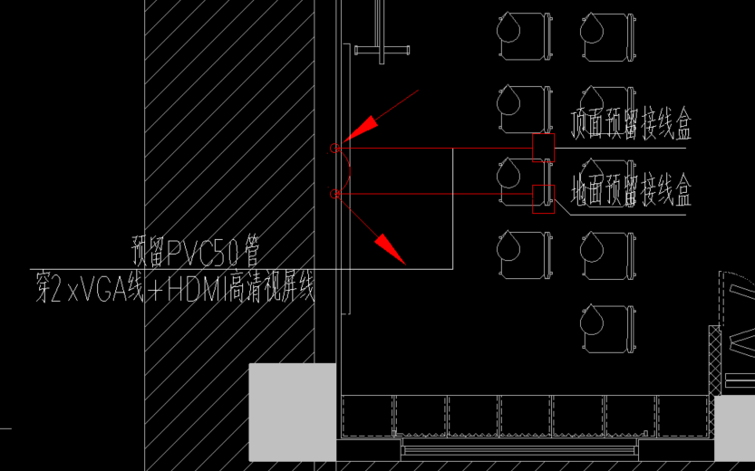

    請教各位老師:
    預留PVC50管,穿2VGA線+HDMI高清視頻線

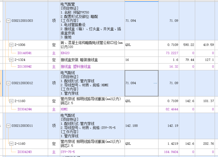

    1、組價和工程量關系是下面廣聯達截圖這樣的不?HDMI線的量=PVC50管的量,VGA線的量=2*HDMI線的量?還是說按根算?
    2、VGA的主材名稱就叫SYV-75-5?
    3、HDMI的主材名稱就叫HDMI嗎?
    組價
    預留
  • VGA和HDMI線是接投影用的,你可以看一下你的臺式電腦顯示器的接口就是其中一種,另外計算一般這種線是按根/m來算錢,你可以按根來算,也可以按m。主材價格合適就可以啦。 另外 SYV是電視用的同軸電纜,常見的圓形那種。
