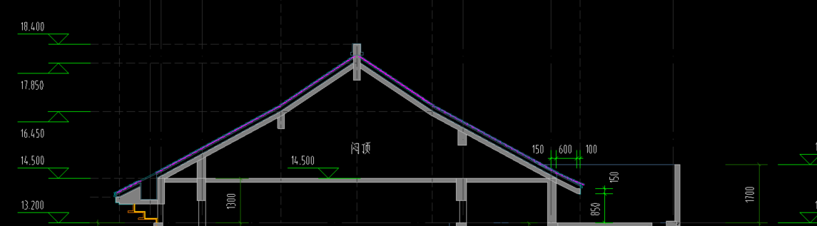

  • 此悶頂層是否可以計算建筑面積?

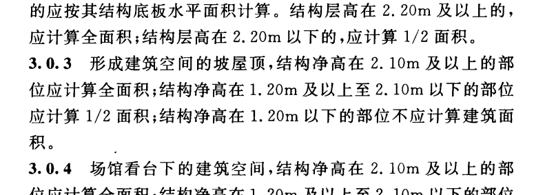

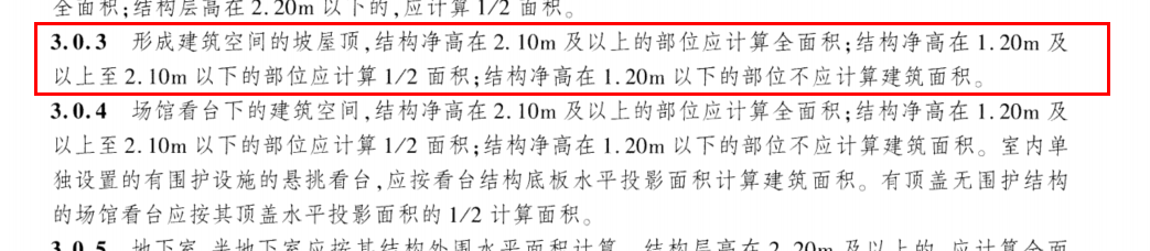

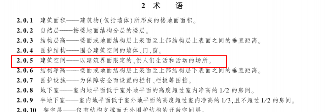

    1.書上3.0.3條說”形成建筑空間的坡屋頂,結構凈高在1.2m以上便可以計算面積“書上2.0.5條對于建筑空間的描述為”以建筑界面限定的、供人們生活和活動的場所。那么是否可以說明改建筑圖悶頂層不能計算建筑面積?

  • 根據其高度進行計算,凈高1.2以下不計算,1.2以上至2.1以下按1/2計算,2.1以上按全面積計算

  • 這種悶頂層不計算建筑面積
