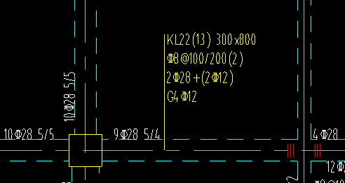

  • 老師 計算梁對拉螺栓是不是總長度/間距*鋼筋重量;還是梁有幾跨就要加幾根
    老師  計算梁對拉螺栓是不是總長度/間距*鋼筋重量;還是梁有幾跨就要加幾根;比如說梁總跨13;是不是就要加13根

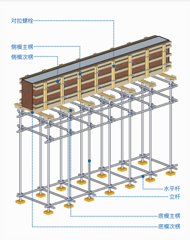

    對拉螺栓
    對拉螺栓是沿梁側面布置,每跨梁凈長除以間距*排數(shù)*單根螺栓重量,
    計算梁
    首次提交 2022-05-15 15:37:40  最近修改2022-05-15 15:44:52 (修改過3次)
  • 不能按總長度,要一跨一跨算,中間有柱子啊
    2022-05-15 15:35:25
  • 對拉螺桿按梁側面面積計算。
