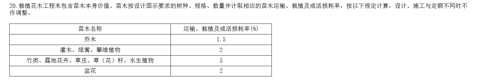

  • 苗木按設(shè)計圖示要求的樹種、規(guī)格、數(shù)量并計取相應(yīng)的苗木運輸、栽植及成活損耗率
    主材工程量
    這個怎樣調(diào)整,要求成活率100%,喬木是直接在主材工程量直接乘1.5%?
    2022-05-15 11:07:07 補充
    損耗率

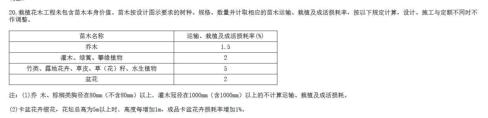

    喬木胸徑80以上,為什么不計算損耗?
    喬木胸徑80以上,為什么不計算損耗?因為80以上屬于名貴樹木,移植、運輸、種植、后期的養(yǎng)護(hù)費用非常高,需要制定專項施工方案,根據(jù)方案進(jìn)行報價計算,定額中的苗木的損耗是普通苗木的損耗,這屬于名貴樹木,損耗更大,一株移植、種植、后期養(yǎng)護(hù)費用估計在10-30萬之間,不是不計算,是定額沒辦法計算,是按實際考慮計算的。
    這個怎樣調(diào)整,要求成活率100%,喬木是直接在主材工程量直接乘1.5%,是的,但是不僅是按定額要求計算,還要根據(jù)清單特征描述、施工方案確定的內(nèi)容進(jìn)行組價計算,建議有時間可以系統(tǒng)聽聽專家新課,一本講透園林綠化預(yù)算編制的課件。有問題,就有答案。手把手帶你學(xué)習(xí)園林綠化預(yù)算-建筑課堂  https://jzkt.fwxgx.com/courses/18114.html

  • 喬木是直接在主材工程量直接乘1.5%
    那是計算規(guī)則的要求
