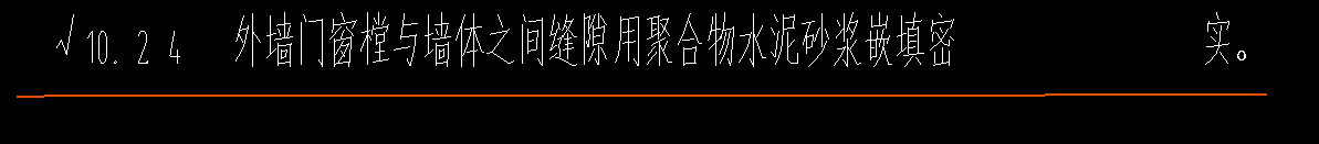

  • 請問這個砂漿要怎么計取呢?改怎么去繪制出量呢
    計取
    正常門窗安裝需包括相關塞縫內容,不需要單獨計算的。若需要單獨計算可以用門窗洞口的尺寸出量。
    2022-05-15 10:24:57
  • 門窗嵌縫不用另外計算的,綜合在相應定額內
    2022-05-15 10:25:07
  • 計門窗塞縫啊
