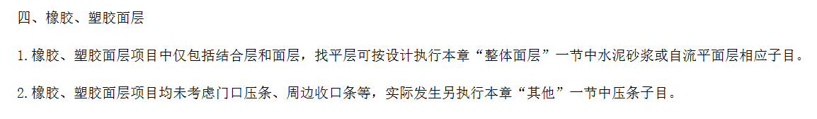

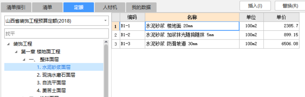

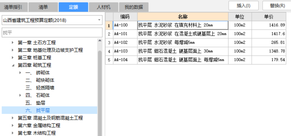

    我想問的是:關于第3條做法水泥砂漿找平層是否可以套用第四章砌筑工程:六、找平層中的子目,或者是用裝飾工程中第一章樓地面工程水泥砂漿面層中的子目合適?(我個人覺得砌筑工程中給的水泥砂漿找平是立面用的,第三張圖片是裝飾工程樓地面的定額說明)地面做法水泥砂漿結合層答疑解惑
  • 你好:找平層中的子目。
