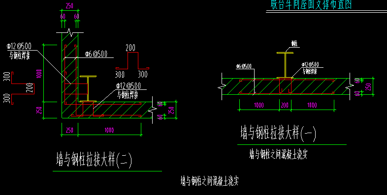

劉 2022-05-14 14:28:49 | 河北省 土建 | 241查看 1回答
xagcc 鉆石專家
答題: 316820 被贊: 71984
表格輸入中處理一下吧
2022-05-14 14:29:48
請問這樣的鋼筋該如何輸入?墻厚是200,我在砌體通長筋輸2A6@500對嗎?
