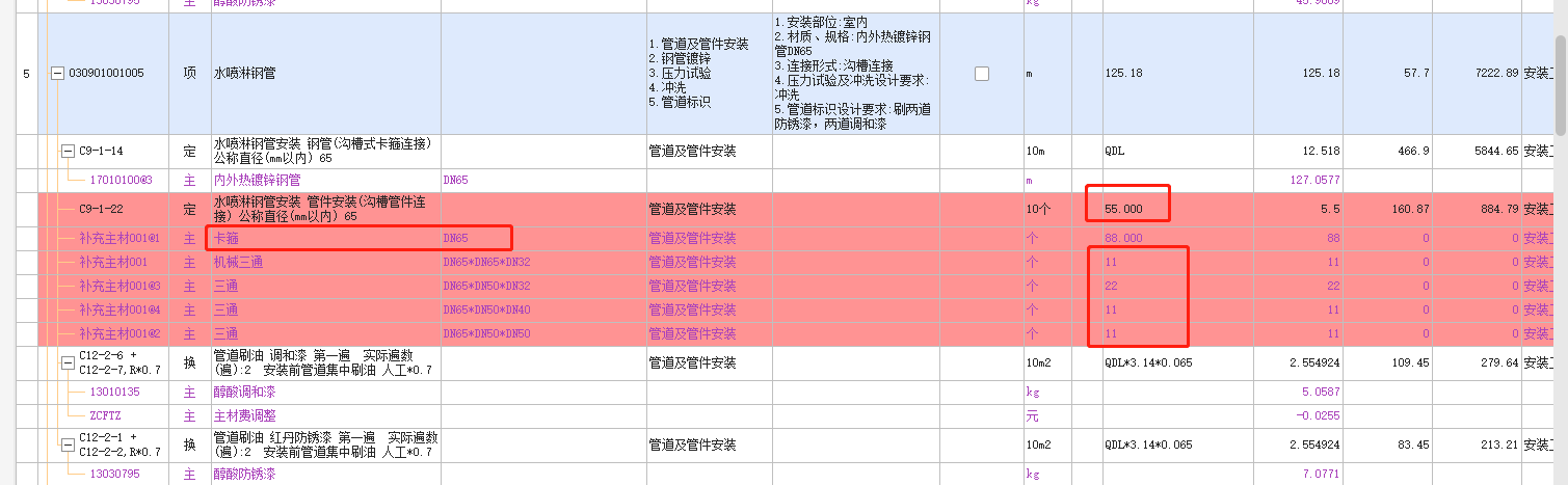

  • 溝槽連接的管件需要補充溝槽卡箍主材么?
    請問老師,遼寧2017安裝定額中,溝槽連接的管件定額中,主材只有溝槽管件,實際套用定額時,卡箍件是以包含在管道安裝中?還是需要在管件定額中補充溝槽卡箍主材?
    卡箍的安裝費已經包含在管道里面了,主材費要單獨計算。
    安裝定額
    首次提交 2022-05-14 10:07:15  最近修改2022-05-14 10:16:15 (修改過1次)
  • 卡箍件是已包含在管道安裝中。
    2022-05-14 10:03:18
  • 安裝費已含,主材需要補
    2022-05-14 10:44:09
