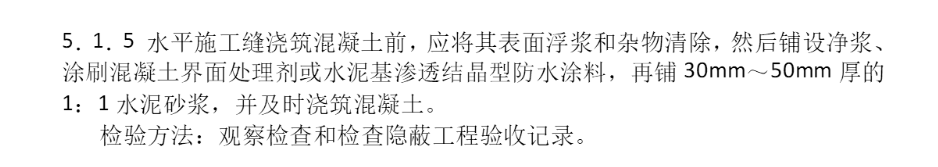

  • 水平、垂直施工縫問題
    后澆帶
    老師們,后澆帶也是施工縫吧?這個(gè)做法寬度是多少呢?具體規(guī)范是哪本?,,,
我來答 收藏  舉報(bào)
    后澆帶應(yīng)按設(shè)計(jì)節(jié)點(diǎn),大樣施工,
    砂漿含在對(duì)應(yīng)的子目中,如果要考慮防水,應(yīng)在圖紙會(huì)審中提出來
