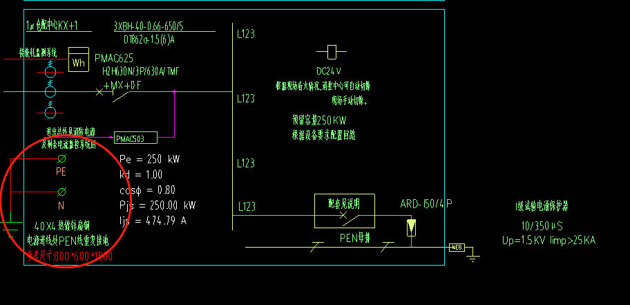

  • 以下圖紙配電箱接地需要單獨(dú)計(jì)算么

    配電箱 定額 中包括 了

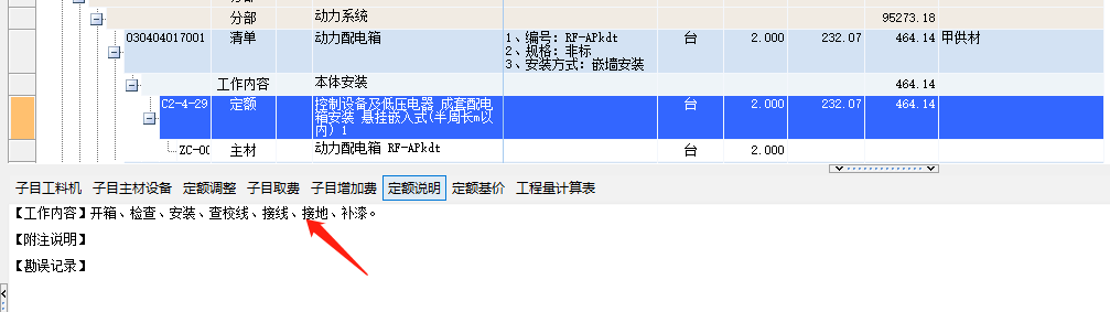

  • 1、配電箱內(nèi)接地不需要單獨(dú)計(jì)算;定額做法已經(jīng)包含,詳見(jiàn)定額說(shuō)明及子目工料機(jī)輔材電箱接地
    2、如果是配電間或電井等部位做配電箱接地,單獨(dú)計(jì)算扁鋼或圓鋼等清單,詳見(jiàn)實(shí)物圖;
