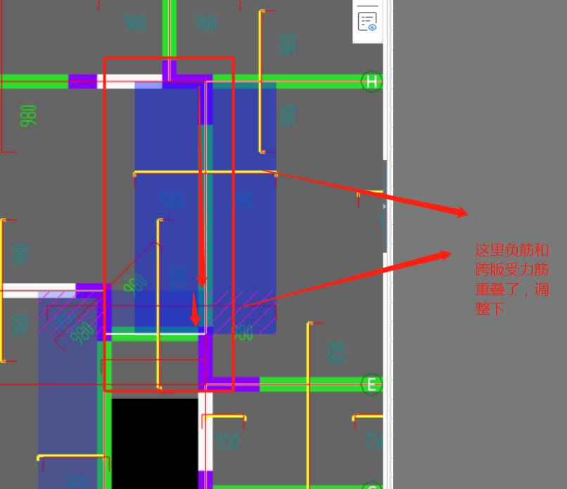

喂″oО 2022-05-13 14:43:17 | 河北省 土建 | 501查看 3回答
內卷男一號 專家
答題: 1682 被贊: 660
如圖,如果問題解決,請采納。
2022-05-13 14:49:50
學不會丶
答題: 11 被贊: 3
跨版受力筋和負筋重疊了 需要更改跨版受力筋的布置范圍
2022-05-13 14:48:47
玉龍
答題: 116 被贊: 59
調整負筋,面筋與KBSLJ的布置范圍
2022-05-13 14:50:56

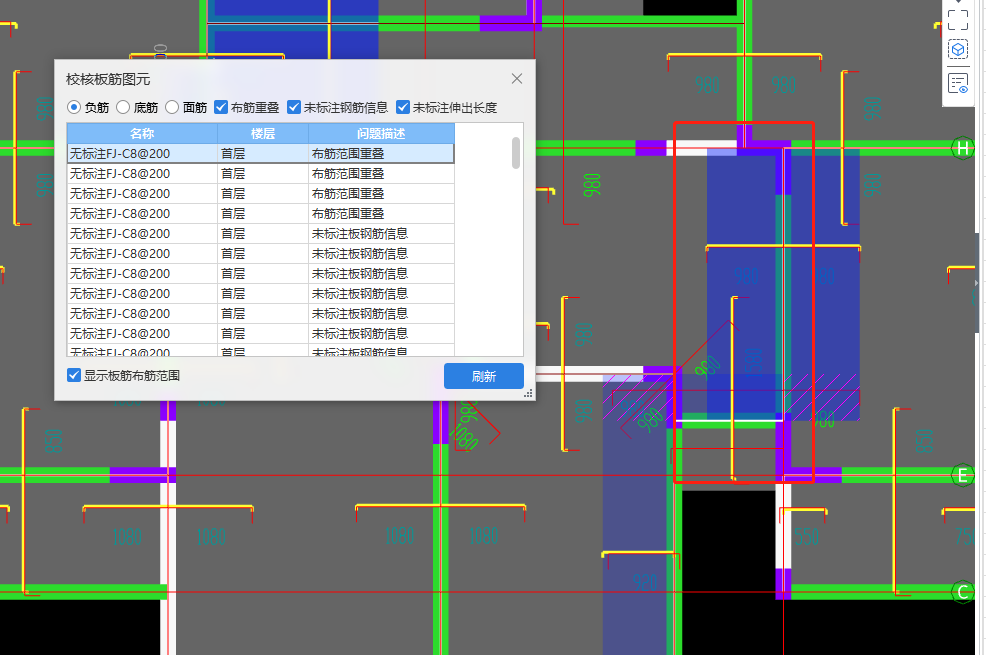

跨版受力筋與板負筋范圍重疊的問題
老師們,這個板負筋與版受力筋范圍重疊了應該怎樣調整?或是忽略掉,不用去考慮呢?
