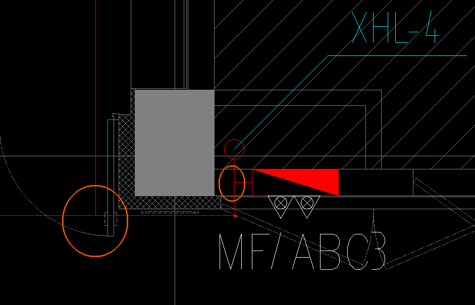

    請教各位老師:
    箍
    這個位置是不是有一個卡箍正三通和一個機械三通?
    2022-05-13 16:49:50 補充
    忘記說管徑了。主干管是DN100,消火栓是DN65型的
  • 這個位置都可以采用一個機械三通
    2022-05-13 14:44:19
  • 這得看設(shè)計規(guī)范有兩種做法
    做法1,機械三通就不需要卡箍
    做法2,安裝正三通就需要卡箍
    2022-05-13 14:47:32
