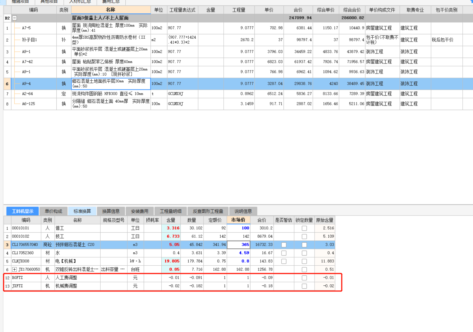

因為你這項定額進行了換算 定額中人工和機械針對的是30mm,實際厚度50mm時 人工和機械的含量就不一樣,所以有調整

人工費調整
大佬們,定額計價項目。上面直接定額子目乘0.9系數,下面用的統一調價調的人材機含量0.9系數,雖然最后價格只差幾毛錢,但是為什么上面的有一個人工費調整值,這個調整值是什么意思?合同約定該部分總價下浮10%,哪種方式才是對的呢?真心求教
