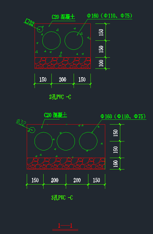

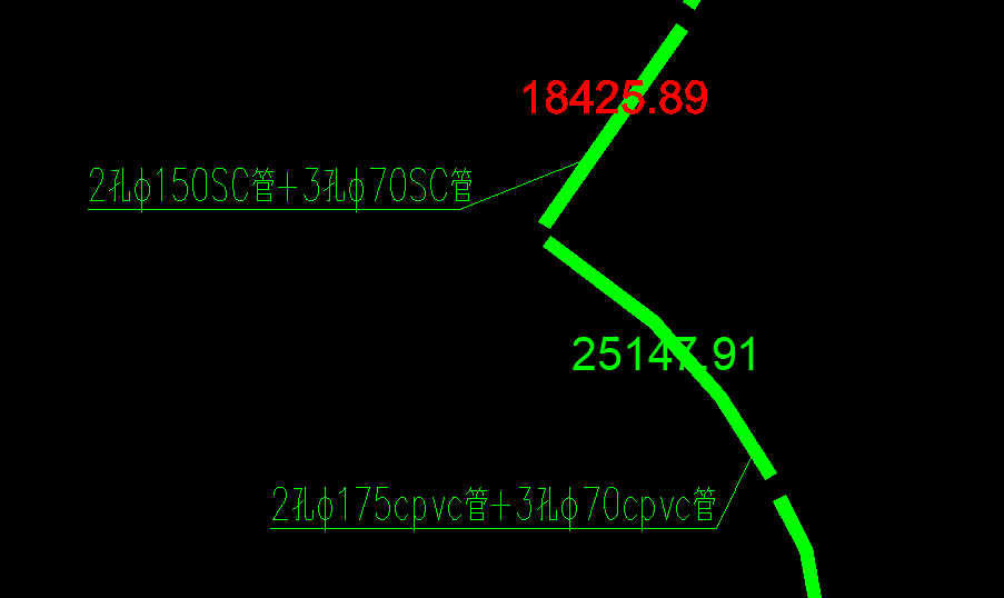

    請問這種“2孔φ150SC管+3孔φ70SC管”的電纜溝,算挖方量以及管道包封體積的時候,我是應該選取“3孔”的圖樣往上疊加2個孔的深度,還是應該選取“2孔”的圖樣往上疊加三個孔的深度???
    挖方量
    體積
    應該咨詢設計;另出2+3孔剖面同
    類似于下圖

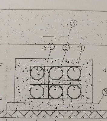

  • 根據大樣應該是平行排列,因為疊加的話墊層就不應該這樣設計了
