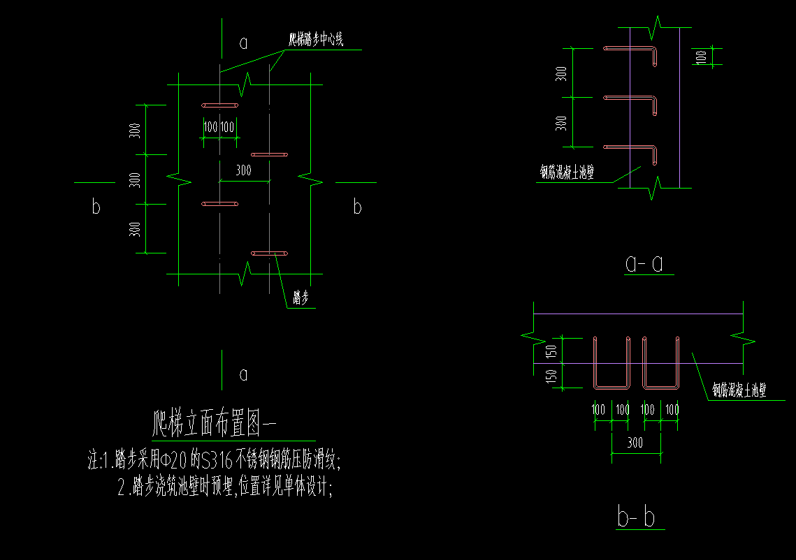

S316不銹鋼的型號
2022-05-12 16:56:33
歲月無聲 專家
答題: 18451 被贊: 6305
你好,算出重量就可以了。
2022-05-12 16:56:32
