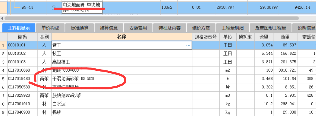

  • 請問各位老師,面磚定額子目里的這個砂漿是砌筑砂漿,需要換別的抹灰砂漿嗎
    子目
    這個砂漿不是砌筑砂漿,不需要換算
    2022-05-12 16:43:45
  • 根據設計要求,選擇相應的砂漿
    2022-05-12 16:42:26
  • 你好:這是地面砂漿的,不用換算的。
    2022-05-12 16:44:04
  • 你所圈的就是
    2022-05-12 16:45:12
