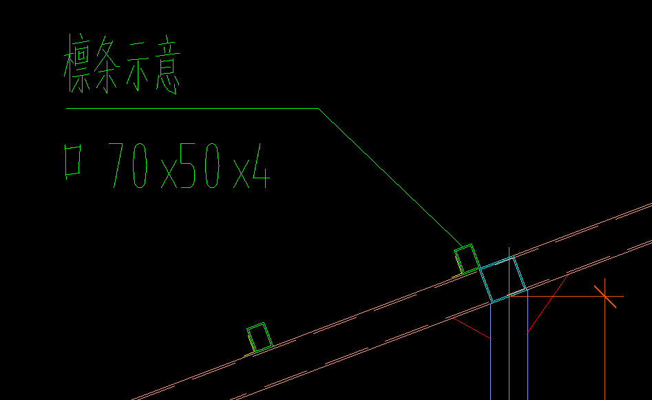

屋面鋼檀條怎么計算工程量??長度為26m
藍天 黃金專家
答題: 31045 被贊: 7672
長度按平面圖計算。
2022-05-12 16:21:47
0.0
答題: 1 被贊: 0
長度乘以理論重量 以噸計算,理論重量可以在五金小助手得出
