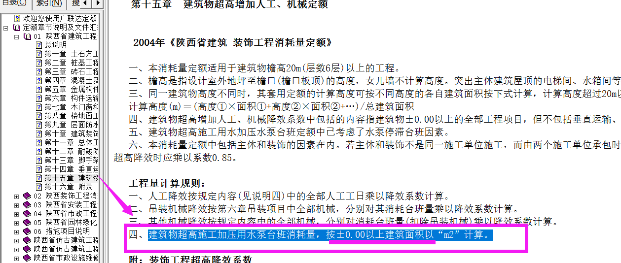

各位老師好,請問在高層建筑比如10層高的新建房屋建筑工程,套取水泵的子目,工程量是外圍面積還是建筑面積?
2022-05-12 13:05:34 補充
是全部的還是7至10層的?
小的大牛 黃金專家
答題: 52514 被贊: 14871
你好,看圖
