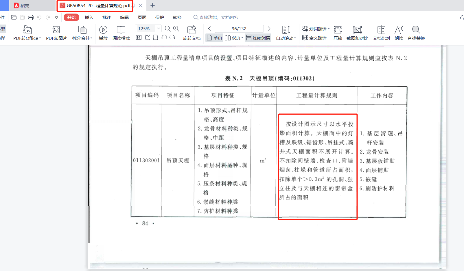

    請問老師  天棚吊頂中的檢修孔是否單獨計取??  一級造價工程師教材上說檢修口在單價中考慮不另計算 但是在清單工程量計算規范中并沒有同樣表述。

  • 檢修口的面積不扣除,整體計入天棚面積中,不單獨列項,
