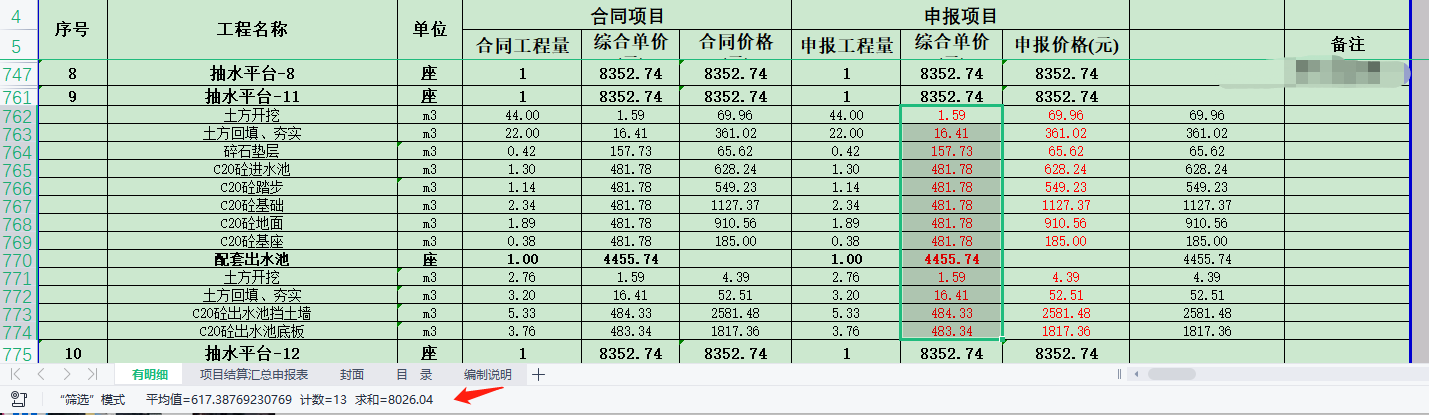

  • 各位老師,這個工程量申報金額是不是有問題啊
    這里是不是有問題啊,我把單價計算出來是8026.04,而且配套出水池的價格還沒有申報的情況下,綜合單價和申報價格還是一致的
    水池申報金額
  • 上面合計的單價,下面合計的 合價。

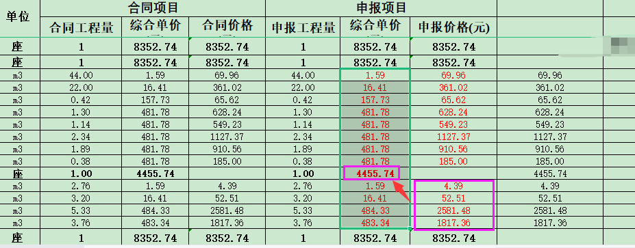

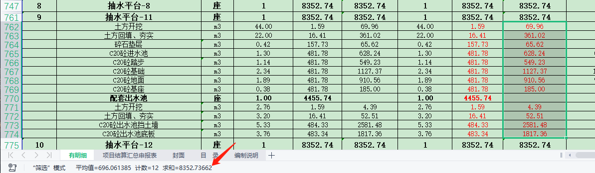

  • 答疑解惑
    右側框內數據是4455.74的明細;合價不需要再加4455.74;
